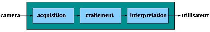

Le sujet de ce stage fait partie du domaine de l'interprétation de séquences d'images. On recueille à partir d'un signal de caméra, une série d'images envoyée vers un logiciel capable de la traiter. Pour ce faire, les images de la caméra sont acquises à une cadence fixe puis numérisées. Ensuite, la séquence d'images est traitée image par image puis dans la globalité afin d'en extraire le contenu sémantique. Enfin, le contenu est traité dans l'optique d'obtenir une analyse et une interprétation de haut niveau (cf. figure [*]).
$\bullet$
(1) Acquisition et numérisation d'images.
$\bullet$
(2) Traitement de la série d'images.
$\bullet$
(3) Interprétation et analyse.
Figure: L'interprètation de séquences d'images
\includegraphics[width=13cm]{images/img_interpret.eps}

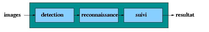

Un des hypothéses de l'interprétation (point (3)) est d'utiliser des résultats fiables afin de résoudre ses propres problèmes. Nous avons donc dans ce stage, réalisé un système de traitement de séquences d'images (point (2)) dont l'objectif est la fiabilité de la représentation statique et dynamique de la séquence traitée. Les détails de ces traitements seront étudiés dans la suite, mais dès lors il nous faut signaler que ce traitement se déroule en trois temps. En premier lieu, une étape de détection extrait de l'image courante les indicateurs du mouvements, témoignant de l'existence possible d'objets mobiles. Puis ces indicateurs sont classés, triés, organisés pour reconnaître les objets de la scène qui nous intéresse. Enfin, ces objets sont suivis d'une image à l'autre, afin de rendre compte de l'aspect dynamique de la séquence (cf. figure [*]).
$\bullet$
(1) Détection de mouvement.
$\bullet$
(2) Reconnaissance d'objets.
$\bullet$
(3) Appariement temporel.

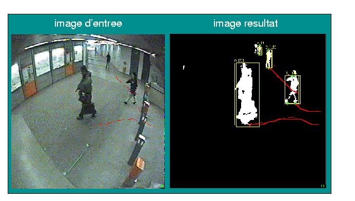

La figure [*] illustre un exemple de traitement dans une station de métro.
Le problème de représentation se reformule alors en la minimisation de l'erreur faite par le calcul de la représentation automatisée d'une scène par rapport à la réalité de cette scène. Malheureusement cette erreur peut difficilement être mesurée autrement que de façon intéractive et se révèle parfois tout à fait subjective. Malgré tout certains indicateurs objectifs peuvent être décrit pour mesurer l'erreur commise par le système de traitement de séqences d'images. On peut notamment citer des critères tels que le nombre de personnes dans une scène, leur taille, leur position au cours du temps. Ce sont sur ces critères que l'on peut alors définir la robustesse de tel ou tel système. Quoi qu'il en soit, il est clair que notre contrainte de robustesse sera remplie moyennant une bonne détection, une bonne reconnaissance et un bon suivi. Il existe quelques hypothèses qui vont nous permettre de réduire le champ d'étude : tout d'abord nous ne nous intéresserons, pour notre système, qu'à l'étude d'images issues d'une caméra monoculaire fixe dans une scène. Ce système a été réalisé en C à partir d'une architecture déjà existante et surtout d'une librairie d'algorithmes de vision développée dans l'équipe Orion de l'INRIA Sophia-Antipolis .
Figure: Le traitement de séquences d'images
\includegraphics[width=13cm]{images/img_trait.eps}

Figure: Exemple de détection de personnes dans une station de métro
\includegraphics[width=13cm]{images/img_ex2.eps}
