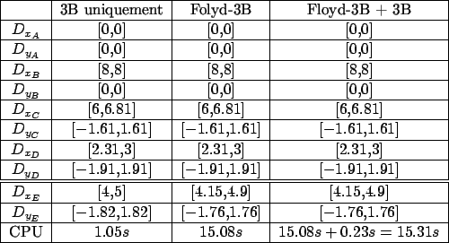

Avec Floyd-3B on obtient un filtrage très proche de la 3B-consistance.
L'instance pré-filtrée par cet algorithme peut alors être filtrée
plus efficacement par la 3B par rapport au problème initial,
puisque les domaines des variables ont été considérablement réduits.
Donc on a un filtrage supérieur ou égal à la 3B sur le problème initial.
Figure:
Une consistance globale pour l'exemple 3.1
On peut constater cette amélioration du filtrage de
la 3B sur l'exemple 3.1. On avait dit qu'on ajoutait un point
à l'exemple
1.1 au milieu de
. Jusqu'à présent aucun des filtrages effectués
ne permettait d'obtenir les relations
et
. Ici c'est chose faite puisque :
Au niveau des performances, on ne peut pas comparer la 3B avec notre algorithme de fermeture-
filtrage.
Nous détaillons dans l'annexe, les résultats obtenus sur une instance à 12 points,
intitulé ``le problème des losanges'', et sur une instance à 15 points, le logo de l'école
des ponts. Sur ce dernier exemple, on obtient un gain en efficacité de l'ordre de 30%,
alors que sur l'exemple 3.1 les performances sont catastrophiques, mais pour
obtenir une consistance globale.
