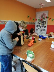

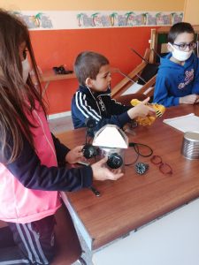

robotination 01 : la zone des éléments de récupération où l\'on vient puiser des objets et des idéesrobotination 02 : la zone des outils où personne ne doit venir utiliser sans une personne adulterobotination 03 : la sélection des objets pour le robot de la deuxième équiperobotination 04 : travail de conception-montage pour concevoir le robot en situationrobotination 05 : prendre le temps de se familiariser avec les objets robotiques utilisés, au delà de l\'atelier de découverterobotination 06 : la construction du robot par les enfants, guidés par l\'animatricerobotination 07 : le travail de peinture permet de personnaliser le robot, en utilisant des peintures de récupérationrobotination 08 : cela concerne les deux moitiés de l\'humanité : filles et garçonsrobotination 09 : l\'occasion aussi de démonter un objet de récupération pour comprendre des aspects de son fonctionnementrobotination 10 : l\'occasion aussi d\'apprendre à manipuler des outils dits de bricolagerobotination 11 : l\'occasion aussi de découvrir comment fonctionnent certains mécanismes de nos objets du quotidienrobotination 12 : utilisation des outils avec un adulterobotination 12 : utilisation des outils avec un adulterobotination 13 : un chef-d´oeuvre ça se signe ;) quand vient le moment de la jubilation d´avoir réussi ce qui semblait hors de portéerobotination 14 : les enfants face à leur réalisationrobotination 14 : les enfants face à leur réalisationrobotination 15 : le robot en fonctionnementrobotination 15 : le robot en fonctionnementrobotination 16 : on expérimente une fois le robot fini, on re-découvre ses fonctionnalitésrobotination 17 : photo finale, avec l\'animatrice des Petits Débrouillards et celle de l\'initiative Robotination, tout le travail s\'est fait en binôme entre les deuxrobotination 17 : photo finale, avec les animatrices et les parentsrobotination 18 : découverte du fonctionnement des thymios : les capteurs, les effecteurs, et quelques comportements élémentairesrobotination 19 : programmation du thymio en mode collectif où chaque enfant donne un élément du futur programmerobotination 20 : pour varier les activités, on fait une pause en jouant au jeu des sept familles des personnalités scientifiques, femmes et hommesrobotination 21 : Des jeux vidéos aux activités débranchées : au lieu de rester scotché devant une tablette, on simuler le jeu vidéo dans la cour avec notre imagination.
