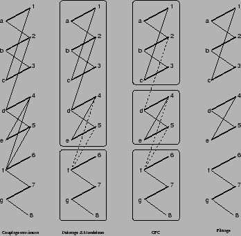

Figure 1:
Illustration de la contrainte globale All-diff
L'algorithme proposé par J.C. Régin [10], modélise les variables et les valeurs des domaines
par un graphe biparti. Puis en quelques étapes il établit l'arc cohérence, de manière à
ce qu'on ne puisse pas trouver un meilleur filtrage(consistance globale).
C'est un algorithme en temps polynômial :
- À partir du
, génerer un graphe biparti variable-valeur.
- Calculer le couplage maximum du graphe
- Si une variable est libre, alors pas de solutions
- Appliquer la décomposition de Dulmage-Mendelson à partir du couplage obtenu.
- Calculer les composantes fortement connexes de la partie ``bien-valuée''
- Éliminer les valeurs des domaines correspondant aux arètes reliant les parties
``bien-valuée'' et ``sur-valuée'' et aux arètes reliant dux composantes fortement connexes.
