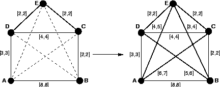

Le graphe de distance complété,
comme l'illustre la figure 5, ajoute des informations dont on ne disposait pas initialement
dans la formulation du problème, mais qui sont induites par les propriétés géomètriques du système.
Ces informations sont d'autant plus intéressantes qu'elles sont relatives à l'ensemble des points, et non
à un couple de points, comme les distances données. Par exemple, la longueur du
segment est nécessairement inférieure à
et
supérieure à
pour que les triangles
et
existent, ce qui ne contredit pas
l'existence du triangle
est donc contraint d'appartenir à l'intervalle [6,7], qui est
calculé en utilisant tous les autres points du graphe.

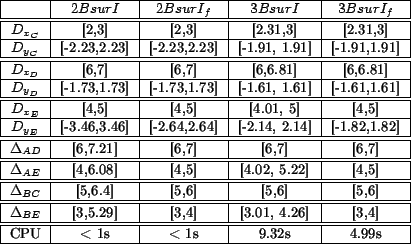

Pour cet exemple, nous avons utilisé la 2B pour résoudre INEQ(
En utilisant l'instance fermée on a un gain de temps
de calcul de l'ordre de 50% pour la 3B (voir figure 6).
Les tests ont été effectués sur un Pentium II 233Mhz avec 64Mo de RAM, avec prolog IV pour la 2B
et Ilog Solver pour la 3B.
Les même tests ont été effectués sur un problème à 15 points, le logo de l'école des ponts,
avec un gain de temps de l'ordre 90%
pour la 3B (les résultats détaillés sont dans l' annexe).
On peut voir également sur ce tableau, que les résultats de la 2B et de la 3B sont plus précis.
