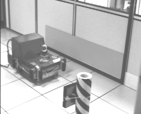

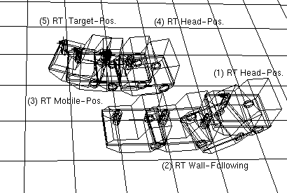

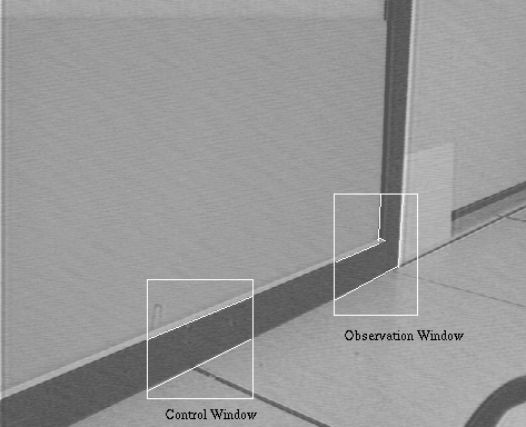

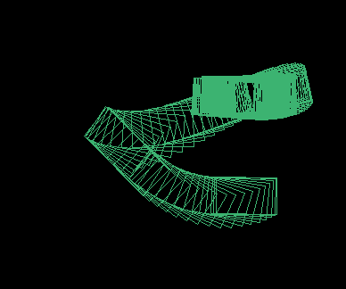

Le robot baisse la tête et suit la plinthe du mur ( 1) en utilisant deux fenêtres d'intêret, une pour extraire les paramètres visuels pour la commande, l'autre pour détecter une fin de mur ( 2)

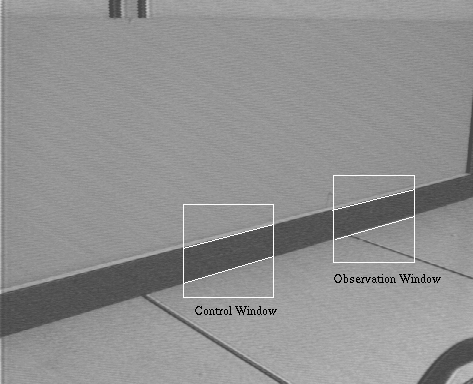

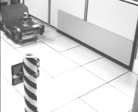

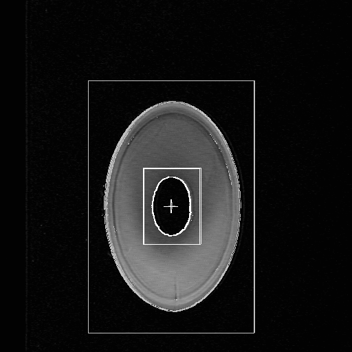

Si la fin du mur est détectée ( 3, 4), le robot effectue un décalage de un mètre par rapport au mur en utilisant une commande instationnaire ( 5) pour rejoindre la cible, remonter sa tête ( 6) et se positionner visuellement dessus ( 7, 8).

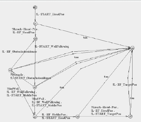

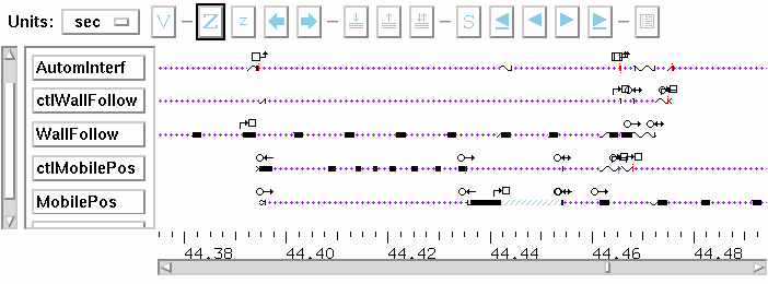

1. spécification de chacune des actions élémentaires (loi de commande et comportement local).
2. composition des actions en utilisant Estérel et son environnement de programmation/vérification.
Programmation temps-réel
Un contrôleur d'exécution sous Vxworks en C++ a été développé pour gérer à la fois les aspects algorithmiques (loi de commande) et les aspects réactifs (ex: enchaînements de tâches élémentaires ).
