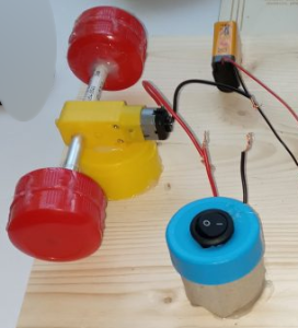

– Un moteur par robot  Gebildet 8pcs DC3V-12V DC Moteur adapté pour Jouet.
– Un interrupteur par robot  RUNCCI-YUN Interrupteur à Bascule Rond, 2 Broches.
– Un connecteur à Clip de Batterie 9 V Type I, Ancable.
– Une pile Piles Alcalines Block 9V.

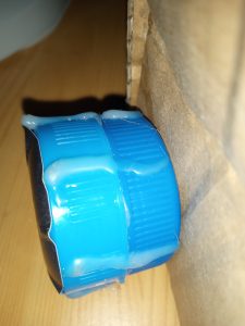

– Les roues : utiliser des bouchons de 5 cm de diamètre (par exemple des bouchons de lait ), quatre par robot pour faire 2 roues
=> les coller bord à bord, avec un pistolet  à colle
=> percer une face chaque bouchon avec un foret de 8 mm pour y insérer les tubes en alu

Détail du collage des roues Vue du montage des roues et du moteur,
on voit le carton qui enrobe la pile plié et collé à la paroi.

  16. Insérer l’interrupteur dans le trou approprié qui se trouve au dessus du corps.
  17. Faire le branchement électrique  Pile / Interrupteurs / Moteur
    – en leur faisant se “donner la main” (c’est à dire en “série”)
    Note: selon le sens de liaison entre la pile et le moteur celui-ci tournera à l’endroit ou à l’envers, relier les deux fils nors ensemble donne le bon sens
    – pour la liaison pas besoin de soudure, il suffit de pincer les fils entre eux et de les enrouler les uns sur les autres (épissure).
  18. Renforcer les branchements des avec du shaterton au niveau des bouts de cuivre, pour les faire tenir et les isoler
