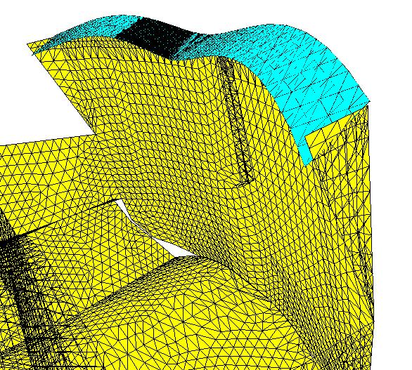

On recherche le comportement d'un becquet participant à l'inversion du flux lors de la mise en fonctionnement d'un inverseur de poussé. L'écoulement étant fortement instationnaire avec détachement tourbillonnaire, la structure est mise en oscillations forcées.
Le modèle structure est composé d'éléments coque et le maillage fluide est non-structuré composé de tétraèdres.
On peut voir ci-dessous une position déformée du becquet (en bleu) situé au dessus du volet qui obstrue la veine.
