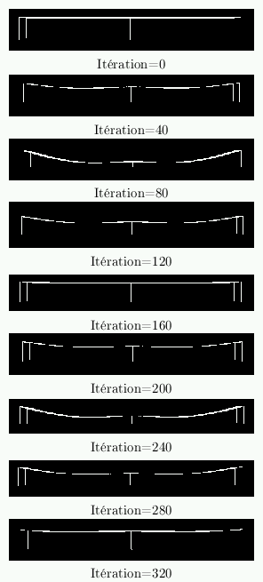

On recherche la rèponse d'un piston modèlisè par un système masse-ressort lorsqu'une onde de dètente reprèsentant une brusque dèpression dans une conduite arrive au droit de ce piston.
Le modèle structure est composé d'éléments coque et le maillage fluide est non-structuré composé de tétraèdres.
On peut voir ci-contre à gauche, la position du piston en fonction du temps. La position à t=0 représente la position d'équilibre.
Ci-dessous, on voit, pour trois instants succéssifs, le déplacement dans la conduite d'une onde de pression générée par un mouvement impulsif du piston.
