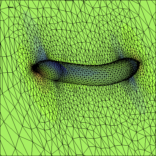

On étudie la déformation statique d'un lanceur générique sous l'effet d'un écoulement transsonique en incidence de 5 degré.
Le modèle structure est composé d'éléments coque et le maillage fluide est non-structuré composé de tétraèdres.
On peut voir ci-dessous le maillage fluide déformé ainsi que la représentation du champ de pression sur le corps ainsi que sur le plan de symétrie du lanceur.
