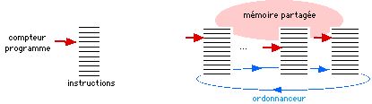

Le thread est l'unité élémentaire de concurrence traitée par les OS. Contrairement aux processus, les threads partagent la mémoire (en fait, ils partagent la mémoire du processus qui les contient), ce qui rend les changements de contexte peu coûteux en temps. Les threads sont d'ailleurs pour cela parfois appelés « processus légers ». Un thread est composé d'une suite d'instructions (représentées sur le dessin qui suit par des traits horizontaux) et d'un compteur-programme qui indique quelle est la prochaine instruction à exécuter (représentée par la flèche). Exécuter un thread signifie exécuter les instructions qui le composent, en partant de celle désignée par le compteur programme. La tâche de l'ordonnanceur est alors de faire progresser les threads à tour de rôle, comme illustré sur la partie droite du dessin :
Rappelons que la mémoire est partagée entre tous les threads d'un même processus ce qui rend les changements de contexte minimaux : un changement de contexte consiste uniquement à sauvegarder en mémoire le compteur-programme et la pile du thread dont l'exécution est abandonnée, puis à rétablir ceux du thread suivant. Deux questions se posent: quelle est la stratégie de l'ordonnanceur pour passer à l'exécution d'un autre thread ? et comment choisit-il celui-ci ?

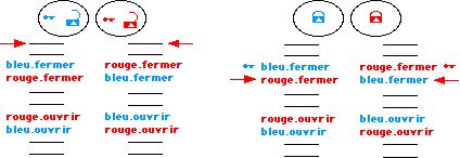

Un ordonnanceur préemptif peut très bien retirer le processeur à un thread (on dit alors que le thread est préempté) en plein milieu du traitement d'une donnée qui risque ainsi d'être laissée dans un état incohérent. L'outil utilisé pour protéger les données est appelé verrou; intuitivement, un thread commence par fermer un verrou avant d'accèder à une donnée protégée, ce qui interdit aux autres threads de pouvoir y accéder même s'ils recoivent le contrôle de l'ordonnanceur. Le thread qui avait fermé le verrou ne le rouvre que lorsqu'il a fini de transformer la donnée, ce qui permet alors aux autres threads d'accéder à leur tour à la donnée protégée.
Malheureusement, des situations peuvent apparaître dans lesquelles certains threads ne peuvent plus progresser, quoique qu'il advienne ; ces situations sont appelées deadlocks (traduits en français par étreintes fatales ; on comprend que, ici aussi, on préférera garder le terme anglais...). Le dessin suivant montre une situation de deadlock : sur la partie gauche du dessin, on voit la situation de départ : deux threads sont en concurrence pour deux verrous. La partie droite montre la situation de deadlock : chacun des threads a fermé un verrou et essaie de fermer l'autre ; les deux threads ne peuvent plus progresser par eux-mêmes et les moyens connus de sortir de cette situation sont très coûteux.
Les deadlocks sont véritablement une des « plaies » principales de la programmation concurrente, en particulier parce que, dans le cas général, il est impossible de déterminer à l'avance si un programme peut ou non tomber dans un deadlock (il s'agit d'un problème indécidable, comme l'est celui de déterminer si l'exécution d'un programme termine ou boucle indéfiniment).
