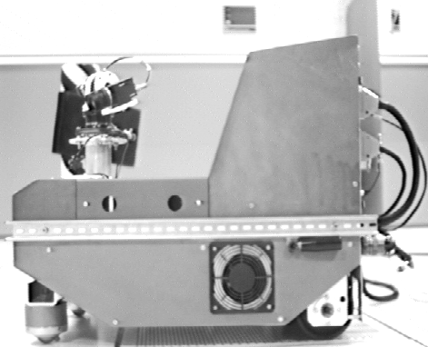

Description du Robot Mobile ANIS
Le robot mobile est destiné à se déplacer dans un environnement encombré, aussi nous l'avons conçu de taille réduite (L = 700 mm, l = 500 mm, h = 600 mm), relativement léger (80 kg) et maniable (version ``char'').

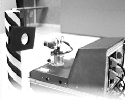

Anis est doté d' une tourelle à deux degrés de liberté qui supporte une caméra.

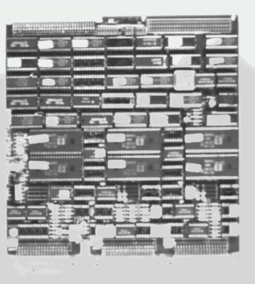

Le rack VME du robot contient une carte d'asservissement 6 axes développée au laboratoire et une carte Motorola MVME-167 avec VxWorks
Le robot dispose d'un ombilical pour son alimentation et les communications (réseau Ethernet, vidéo). Il peut fonctionner en autonome grâce à ses deux batteries embarquées.
